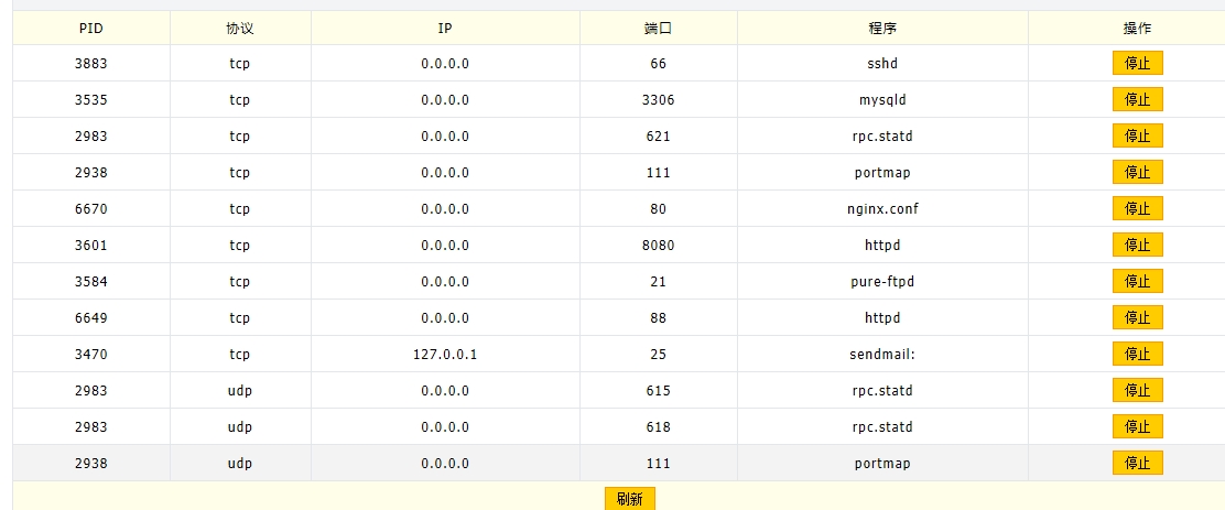

作者: qq369984    時間: 2013-12-27 20:14
老大能告知一個哪個比較可疑嗎?
圖片附件: 1111.jpg (2013-12-27 20:14, 163.36 KB) / 下載次數(shù) 10079
http://www.gps-cemuyi.cn/bbs/attachment.php?aid=4048&k=6f9ff8e98626b90c94103115400cb4b9&t=1746562896&sid=szS9gV
作者: admin    時間: 2013-12-28 11:10
看這里,看不出來的
你查下你的服務(wù)器上有沒馬文件就是了
