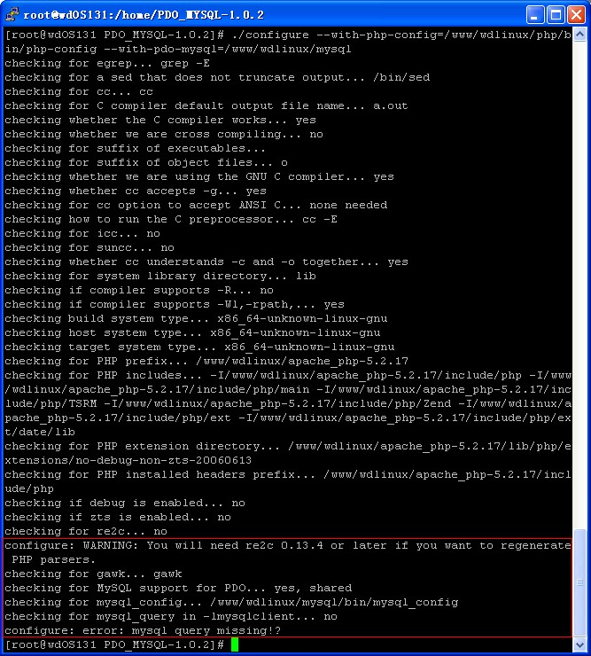

作者: tanzhi    時間: 2013-12-31 13:10
發(fā)錯圖了,是這張才對
圖片附件: QQ圖片20131231130305.jpg (2013-12-31 13:10, 210.89 KB) / 下載次數(shù) 7959
http://www.gps-cemuyi.cn/bbs/attachment.php?aid=4072&k=af7998a4ad6082b079ac7656aa55b4e7&t=1747482664&sid=UFFwrf
作者: admin    時間: 2013-12-31 21:38
升級下re2c試試
