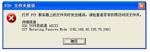

安裝了 lanmp 后,pureftpd只能通過(guò)內(nèi)網(wǎng)ip連接登陸成功
外網(wǎng)ip 就提示
圖片附件: 未命名.JPG (2014-1-10 10:43, 17.24 KB) / 下載次數(shù) 8985

網(wǎng)絡(luò)或防火墻的原因
