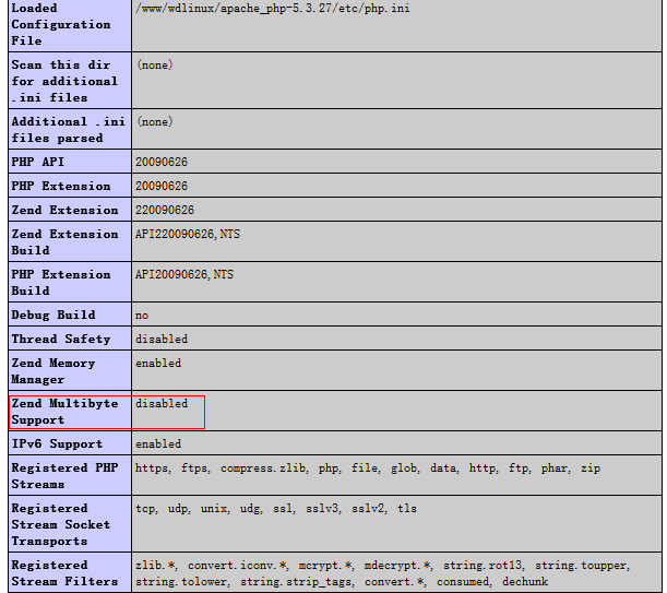

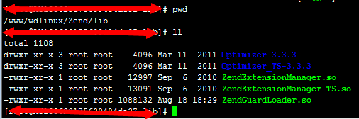

按照上述安裝步驟安裝如下但不能正常啟用,請看下面問題;
請問問題出現(xiàn)在那里?

作者: xiaoeang    時間: 2014-8-18 19:52
請高手看下。如果還需要相關(guān)東西,請下方留言。
感激不盡
