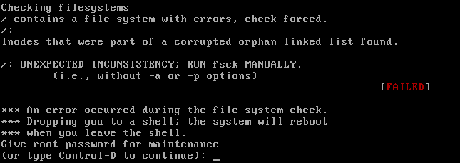

我用的是WDOS
圖片附件: err.png (2014-1-24 09:07, 5.67 KB) / 下載次數(shù) 8444

輸入root密碼,然后用fsck修復(fù)一下就行
