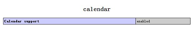

4.驗(yàn)證
隨便找個網(wǎng)站,在其根目錄下丟個test.php,內(nèi)容如下:
<?php
phpinfo();
如果出現(xiàn)下圖就表示calendar模塊安裝成功了.
圖片附件: 6a5c61a50205d5ae6195479cde73a004201402281032041164425532.jpg (2014-8-2 17:57, 7.82 KB) / 下載次數(shù) 7712
