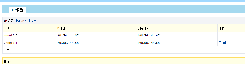

昨天在VPS上安裝了WDCP,VPS帶有兩個IP地址,在系統(tǒng)管理里面也綁定了IP,如下圖:

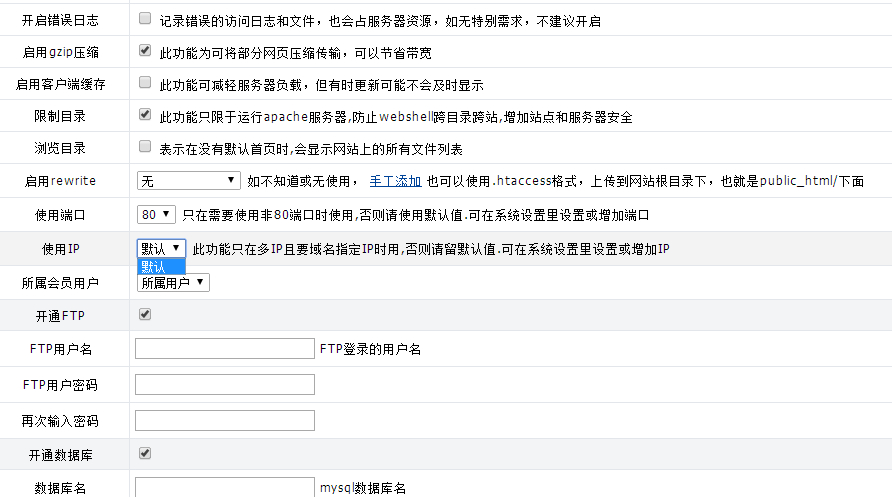

但是在創(chuàng)建網(wǎng)站,選擇IP的時候無法選擇,只有默認(rèn)的選項(xiàng):
不知道是否還需要其他的設(shè)置,求大神指點(diǎn)!

作者: admin    時間: 2014-2-27 11:19
如無特別需求,默認(rèn)就可
作者: varygood    時間: 2014-2-27 15:16
回復(fù) 2# admin 默認(rèn)是使用的網(wǎng)卡1的還是網(wǎng)卡0的?
作者: admin    時間: 2014-2-28 09:52
這個要看系統(tǒng)里設(shè)置的IP是用哪個就哪個
作者: shikake    時間: 2014-12-19 00:21
這個是要在centos里修改!
二、批量添加多個IP地址:
在/etc/sysconfig/network-scripts/中新建文件ifcfg-eth0-range0
vi /etc/sysconfig/network-scripts/ifcfg-eth0-range0
輸入以下文件內(nèi)容格式:
DEVICE=eth0
ONBOOT=yes
BOOTPROTO=static
IPADDR_START=起始IP地址
IPADDR_END=結(jié)束IP地址
CLONENUM_START=0
GATEWAY=網(wǎng)關(guān)地址
NETMASK=子網(wǎng)掩碼
NO_ALIASROUTING=yes
保存后,運(yùn)行service network restart重啟網(wǎng)絡(luò)服務(wù)即可!
