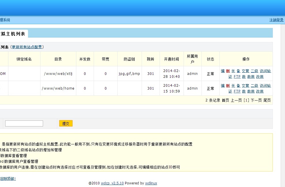

求助。
剛買(mǎi)的阿里云Linux服務(wù)器,已安裝好WDCP面板,默認(rèn)站點(diǎn)也能訪(fǎng)問(wèn),現(xiàn)在域名備案也完成了。于是就用WDCP創(chuàng)建一個(gè)整站,對(duì)應(yīng)的域名也解析到阿里云服務(wù)器IP,但是為什么域名顯示的是默認(rèn)站點(diǎn),而不是我新創(chuàng)建的站點(diǎn)呢?默認(rèn)的一定要?jiǎng)h除么?
我試著在編輯,綁定域名,但是保存后還是無(wú)顯示。請(qǐng)問(wèn)怎么處理啊~~~~~

作者: klsfp    時(shí)間: 2014-2-28 16:19
你上傳你網(wǎng)站文件了嗎?你鏈接FTP里,查看默認(rèn)站點(diǎn)的默認(rèn)文件了嗎?
作者: phpxp    時(shí)間: 2014-2-28 16:23
klsfp 發(fā)表于 2014-2-28 16:19
是的啊,就是上傳文件后發(fā)現(xiàn)通過(guò)域名顯示的還是WDCP的默認(rèn)網(wǎng)頁(yè)
作者: klsfp    時(shí)間: 2014-2-28 16:35
刪除默認(rèn)網(wǎng)頁(yè)的文件了嗎?
作者: phpxp    時(shí)間: 2014-2-28 17:05
klsfp 發(fā)表于 2014-2-28 16:35
把默認(rèn)的網(wǎng)頁(yè)已刪除。我的問(wèn)題是我已經(jīng)新建站點(diǎn),設(shè)置了域名,也有個(gè)新的目錄,文件也上傳到新目錄里面的public_html了,現(xiàn)在用域名訪(fǎng)問(wèn),確到了WDCP的默認(rèn)的default目錄。請(qǐng)問(wèn)這種情況該怎么處理?
作者: klsfp    時(shí)間: 2014-2-28 19:22
只要在后臺(tái)里重起下httpd服務(wù)或在運(yùn)行命令里運(yùn)行
service httpd restart
如果還不行,用SSH登錄重起,如
如還不行,把錯(cuò)誤信息貼上來(lái)
作者: hackunion    時(shí)間: 2014-7-17 10:25
我的也是這個(gè)問(wèn)題,我已經(jīng)重啟服務(wù)也刪除了根目錄下的文件。。還是指向默認(rèn)網(wǎng)站
作者: lyghhb    時(shí)間: 2017-6-7 11:21
同問(wèn)!。。。。entos 7.0系統(tǒng)。安裝好后,創(chuàng)建站點(diǎn)--填寫(xiě)域名和指定目錄。其他項(xiàng)默認(rèn),沒(méi)有啟用301。加了好幾個(gè)域名,也加了二級(jí)域名,打開(kāi)都是顯示默認(rèn)網(wǎng)站,默認(rèn)網(wǎng)站配置刪了也不行。我裝的后臺(tái) 服務(wù)啟動(dòng)里 怎么找不到 httpd服務(wù)(演示地址里有)。手動(dòng)啟動(dòng)了所有服務(wù)都不行。打算降級(jí)系統(tǒng)重新安裝面板了。
作者: lyghhb    時(shí)間: 2017-6-7 21:09
我的已解決。系統(tǒng)改成 centos 7.1 后,一次性順利裝好。網(wǎng)站正常了。
作者: danna    時(shí)間: 2017-12-3 16:58
端口問(wèn)題,創(chuàng)建站點(diǎn)要選擇80端口
