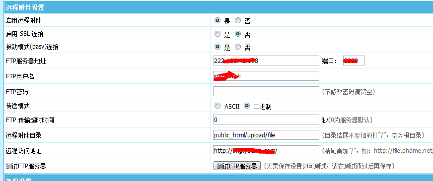

目前遇到一個(gè)wdcp很頭疼的問題,應(yīng)該是本身設(shè)計(jì)考慮不周全造成的,請(qǐng)大神指教怎么解決
網(wǎng)站默然綁定了根目錄,wdcp自動(dòng)在艮目下建了一個(gè) public_html,程序放在public_html下面,
域名也綁定的是public_html 是根目錄,
圖片上傳設(shè)置目錄  根目錄下面  upolad/file  ,會(huì)提示目錄錯(cuò)誤,
必須設(shè)置為 public_html/upolad/file,
但是域名綁定的是 public_html 下級(jí)是艮目,這樣就會(huì)造成,圖片上傳上去之后,路徑是
www.123.com/public_html/upolad/file/1121.jpg
但實(shí)際是不能訪問的,因?yàn)橛蛎麤]有綁定public_html 上級(jí)為艮目,正確訪問路徑是
www.123.com/upolad/file/1121.jpg
不知道大家明白不明白我的意思了,急 求大神指教 該如何解決~ 謝謝

作者: 279015453    時(shí)間: 2014-3-2 11:57
我想了下 這是因?yàn)镕TP目錄和域名綁定目錄不符造成的,請(qǐng)問wdcp有沒有辦法獨(dú)立創(chuàng)建一個(gè)新FTP,我把新建獨(dú)立的FTP帳號(hào)指向和域名綁定一樣的路徑應(yīng)該就可以了,看了老大的教程,可是沒找到怎么弄,感謝大神指教 謝謝·
作者: admin    時(shí)間: 2014-3-2 20:02
不太明白,所有數(shù)據(jù)都放在
public_html
目錄下,就不會(huì)有任何問題
作者: 279015453    時(shí)間: 2014-3-4 16:38
回復(fù) 3# admin
   謝謝,自己已經(jīng)解決,在新建一個(gè)站點(diǎn)在 p文件夾下面,就可以實(shí)現(xiàn)FTP目錄和程序目錄一樣了~
