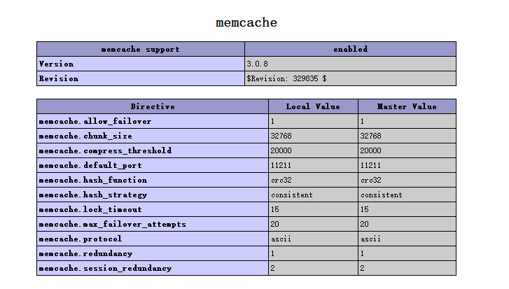

作者: 想做文盲    時(shí)間: 2014-4-11 04:03
完美!親測(cè)通過(guò)。感謝樓主

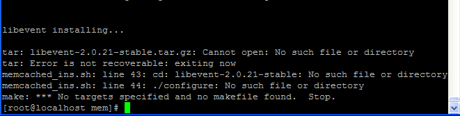

作者: 11471124@qq.com    時(shí)間: 2014-8-8 18:24
根本不能用的!!!!!!!!!!!!!!!
