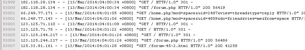

我打開log文件日志只有7個項目,后面的幾個包括user-agent都不顯示
(54.16 KB)
2014-3-13 16:33
這里面設置都是完整的/www/wdlinux/nginx/conf/nginx.conf
(10.64 KB)
2014-3-13 16:33
請幫幫我!

這個是apache的日志吧
下面的設置是nginx的吧
這兩個是不相關的事
