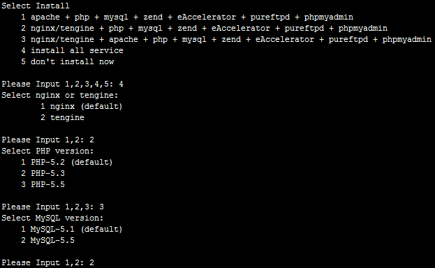

剛接觸wdcp,發(fā)現(xiàn)官方用的版本都比較老,自己就基于wdcp在Github的版本做了下修改,添加了PHP5.5、MySQL5.5進集成安裝包,聽說MySQL5.6比較占資源,就沒有集成進去,有沒有大神能來科普一下5.5和5.6版本的內(nèi)存占用情況。
集成軟件版本:
可選:nginx-1.2.9/tengine-1.5.2
apache-2.2.26
可選:php-5.2.17/php-5.3.28/php-5.5.10
可選:mysql-5.1.72/mysql-5.5.36
zend
eAccelerator-0.9.61
pureftpd-1.0.36
phpmyadmin-4.0.10
libiconv-1.14
pcre-8.34
安裝方法:
解壓上傳文件至root目錄
sh install.sh安裝即可
經(jīng)過簡單測試,都安裝成功了(測試環(huán)境:阿里云Centos6.3,虛擬機centos6.3)
安裝php5.5會同時啟用Zend Opcache。由于wdcp后臺是獨立的,同時老大編譯的模塊php_wdcpm.so是PHP5.2下的,所以面板用的php沒法升級。
1G內(nèi)存以下的安裝php5.3以上版本會報錯,用文本編輯器(不要用記事本)打開lib/php.sh,在./configure最后加上--disable-fileinfo就可以了。
發(fā)現(xiàn)個面板小bug,在php升級到5.3以上版本后,后臺“php設(shè)置”里面的開關(guān)就不會切換了。
安裝截圖:
附件較大,分享到了百度網(wǎng)盤:
http://pan.baidu.com/s/1pJAYwYZ
我所用組合PHP5.5+MySQL5.5+Tengine1.5.2在阿里云已經(jīng)跑了兩天了,暫時還沒有發(fā)現(xiàn)問題。
因測試環(huán)境有限,請您在測試無問題后再部署至正式服務(wù)器。
