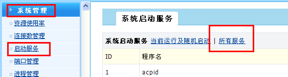

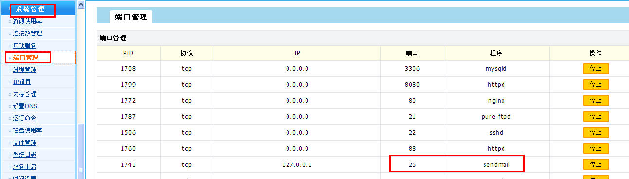

按照這次操作還是不行,后臺突然想起端口問題,需要開啟25端口,wdcp默認(rèn)是關(guān)閉的,不多說 上圖
我的現(xiàn)在開啟了25端口 就可以發(fā)送郵件了,我看群了很多人問這問題,我吧我的經(jīng)歷發(fā)上了,大家參考下
補充:回復(fù) 4 5 樓
我寫些下流程
打開wdcp 后臺------  系統(tǒng)管理  ----- 啟動服務(wù) -----  點擊上面的“所有服務(wù)”  ------ 選擇  程序  sendmail   點擊開啟    再點擊   點擊自動開啟
這樣就ok了  回到   系統(tǒng)管理  ----- 端口管理   看看有沒25端口
