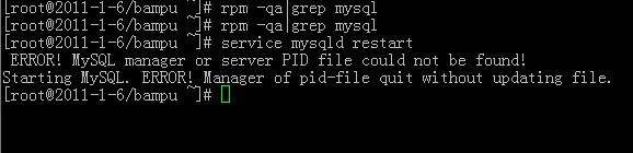

作者: bampu    時(shí)間: 2011-12-22 21:52
2011.jpg 回復(fù) 2# admin
恩 不知道是什么原因 我是全新安裝的 Centos 5.6 里面自帶的環(huán)境全部先卸載了 且里面本來就沒安裝mysql 只有web環(huán)境

作者: bampu    時(shí)間: 2011-12-22 22:26

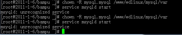

作者: admin    時(shí)間: 2011-12-22 22:32
chown -R mysql.mysql /www/wdlinux/mysql/var
service msyqld start
作者: bampu    時(shí)間: 2011-12-22 22:43
回復(fù) 5# admin
還是不行
圖片附件: 2.jpg (2011-12-22 22:43, 30.69 KB) / 下載次數(shù) 9598

作者: admin    時(shí)間: 2011-12-23 09:21
不好意思,筆誤打錯,是
service mysqld start

    [root@2011-1-6/bampu ~]# service mysqld start
Starting MySQL. ERROR! Manager of pid-file quit without updating file.
而且我還全新安裝了下,還是這樣。老大該怎么弄啊。
