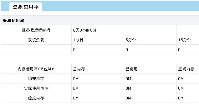

重新安裝了vps linux系統(tǒng)之后重新掛載,重新安裝wdcp之后,打開wdcp控制臺的資源使用率發(fā)現(xiàn)全是0,這個要怎么才能正常讀取呢
圖片附件: 1.jpg (2014-4-3 12:37, 80.09 KB) / 下載次數(shù) 5866

WDCP的資源使用率一直很難打開,經(jīng)搜索 ,論壇上也有很多這樣的朋友有這樣的麻煩,經(jīng)細(xì)查,原來是top.php內(nèi)調(diào)用了https://ajax.googleapis.com/ajax/libs/jquery/1.3.1/jquery.min.js  而國內(nèi)訪問這個地址很難連接得上,希望能將這個直接本地調(diào)用,本想直接修改top.php的,無奈是加密了的,希望能夠給個修改包吧
