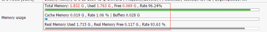

現(xiàn)在論壇上遇到很多MySQL掛掉的問(wèn)題,一般都是服務(wù)器內(nèi)存占用過(guò)高導(dǎo)致MySQL服務(wù)掛掉了。
貼圖看下某人的MySQL掛掉時(shí)的服務(wù)器內(nèi)存占用
看圖:內(nèi)存占用已經(jīng)非常高了
這個(gè)時(shí)候你重啟服務(wù)器,其實(shí)就是將內(nèi)存重新釋放了。
