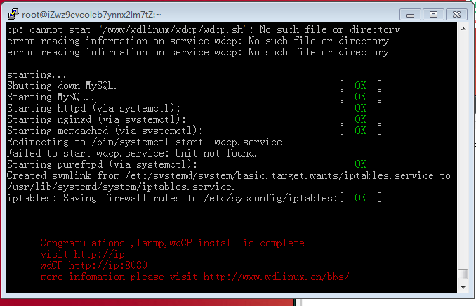

剛開(kāi)始用最新安裝代碼:
  1. wget http://dl.wdlinux.cn/files/lanmp_v3.2.tar.gz
  2. tar zxvf lanmp_v3.2.tar.gz
  3. sh lanmp.sh
復(fù)制代碼
最后出現(xiàn)下圖提示:
WDCP安裝失敗了,8080端口無(wú)法訪問(wèn)!
我接著 單獨(dú)安裝WDCP面板,可以正常使用。
