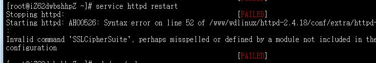

回復(fù) 1# xz801222
你好,按照你的方法操作后,重啟apache出現(xiàn)這種錯(cuò)誤;
我在網(wǎng)上搜索,然后把SSLCipherSuite AESGCM:修改為如下:
SSLCipherSuite AESGCM:ALL:!DH:!EXPORT:!RC4:+HIGH:!MEDIUM:!LOW:!aNULL:!eNULL;
重啟apache還是同樣的錯(cuò)誤..
還沒(méi)想好
TOP
回復(fù) 8# douyaolai
   已經(jīng)解決,是因?yàn)?mod_slotmem_shm.so跟mod_ssl.so兩個(gè)模塊沒(méi)有加載
還沒(méi)想好
