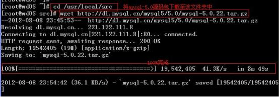

下載mysql源碼包
wget http:///dl.mysql.cn/mysql5/5.0/mysql-5.0.22.tar.gz
解壓縮mysql源碼包
[root@wdOS src]# tar -zxvf mysql-5.0.22.tar.gz

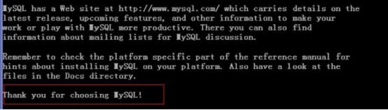

編譯、安裝。需要一定時間。
[root@wdOS mysql-5.0.22]# make && make install

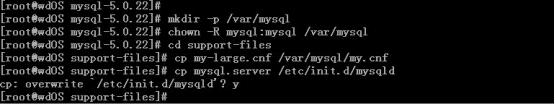

添加mysql用戶和用戶組,用來運行mysql數(shù)據庫
[root@wdOS ~]# groupadd mysql
[root@wdOS ~]# useradd -s /sbin/nologin -g mysql mysql
初始化數(shù)據庫,可能出現(xiàn)的問題

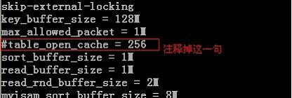

進入my.cnf
#Vi /var/mysql/my.cnf
進入服務文件,添加指定路徑。
Basedir參數(shù)指定了安裝 MySQL 的安裝路徑
Datadir參數(shù)指定了 MySQL 的數(shù)據庫文件放在什么路徑下
#vi /etc/init.d/mysqld

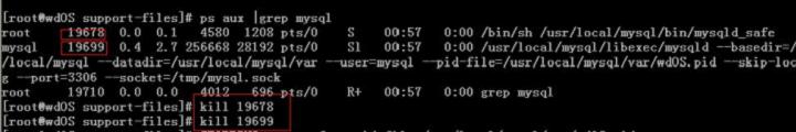

啟動時可能出現(xiàn)的問題
解決辦法:
首先查看一下進程。如果看到上面的內容,那說明,Mysql的進程卡死了,這時用就要kill把這些卡死的進程都關閉,有多少關多少。
再次啟動mysql

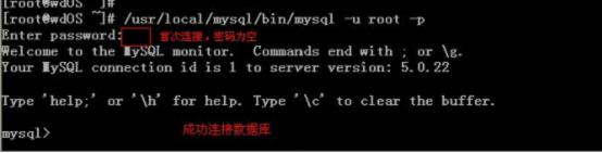

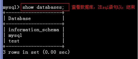

測試:連接數(shù)據庫
