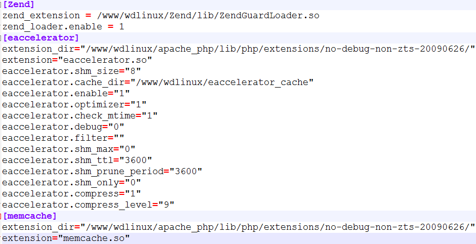

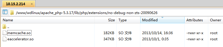

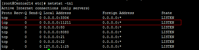

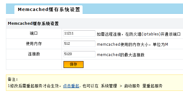

本帖最后由 liumingzhij26 于 2013-10-14 17:05 編輯
我暈喲,什么都沒錯,就是不顯示,求原因啊,php5.3.17
eAccelerator 有的 ,php中Memcached沒有安裝
