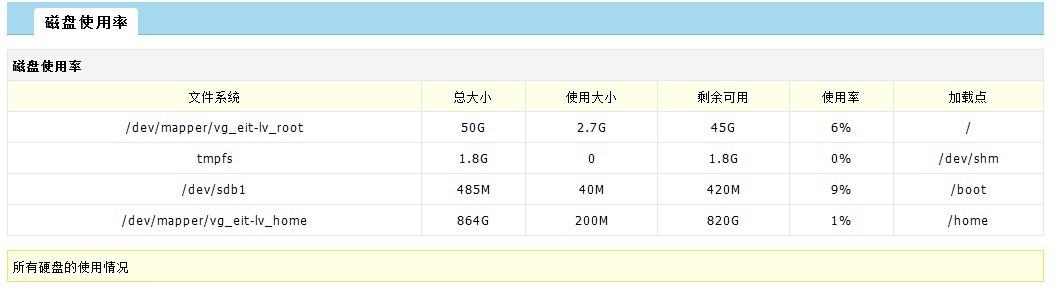

大神好,我服務(wù)器上有兩塊500g的硬盤,然后我安裝centos時(shí)候選擇了自動(dòng)分區(qū),可是我現(xiàn)在發(fā)現(xiàn),「/dev/mapper/vg_eit-lv_home」這個(gè)區(qū)域很大的空間
然後我看wdlinux的網(wǎng)站數(shù)據(jù)掛載點(diǎn)是在/www上的,那我是不是可以改變/www路勁成「/dev/mapper/vg_eit-lv_home」來放數(shù)據(jù)好點(diǎn),這個(gè)位置很大的空間。
如果把「/dev/mapper/vg_eit-lv_home」的容量縮小然後加到/www目錄上是不是很麻煩?
(看過使用sh分區(qū)調(diào)整包,可是沒有效果)

本帖最后由 cd369 于 2012-12-4 21:15 編輯
   我試了mkdir /www,可是產(chǎn)生了錯(cuò)誤,謝謝 未命名.jpg
我直接vi /etc/fstab
把里面的/home改為/www然後重啟之後,wdcp打不開了
