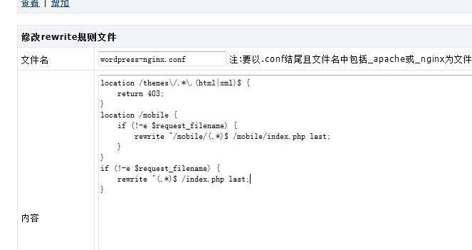

回復(fù) 1# wxinc
    我找了3天,花錢找人弄,還沒弄好,最后息壤總公司給弄好的,
這個偽靜態(tài)就可以:
location /themes\/.*\.(html|xml)$ {
    return 403;
location /mobile {
    if (!-e $request_filename) {
        rewrite ^/mobile/(.*)$ /mobile/index.php last;
    rewrite ^(.*)$ /index.php last;
保存成他:wordpress-nginx.conf

8樓的方法是可行的,弄好后,重啟下就OK了。
TOP
用八樓的   不重啟  直接ok
Jangrui
TOP
8樓的方法可行  不重啟  直接ok
