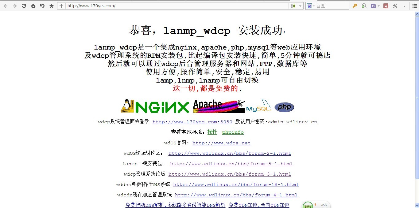

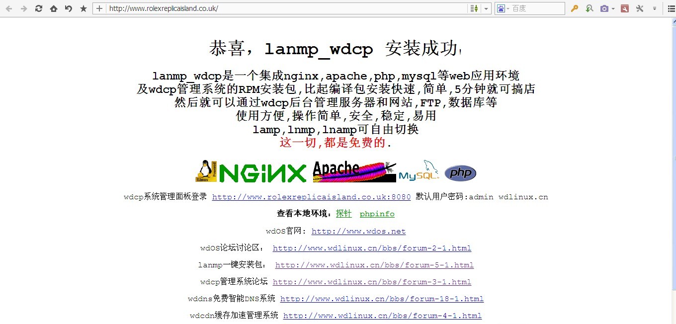

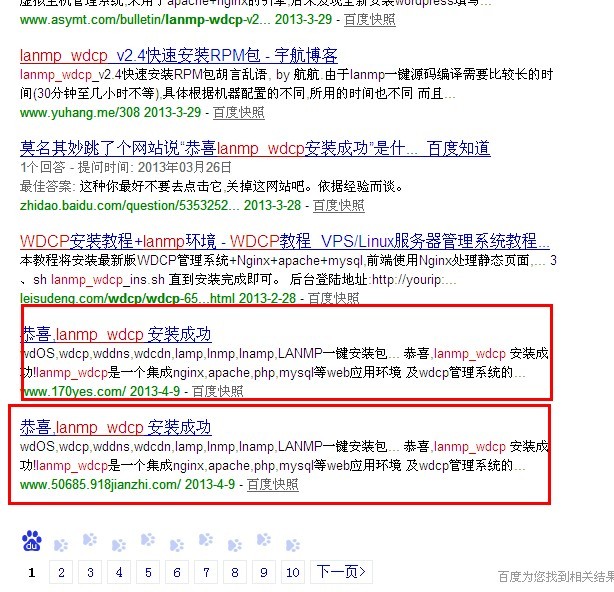

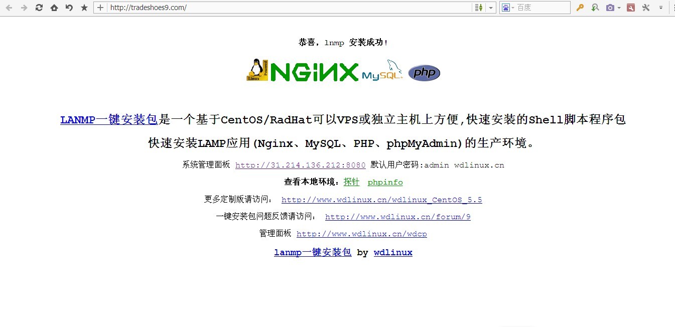

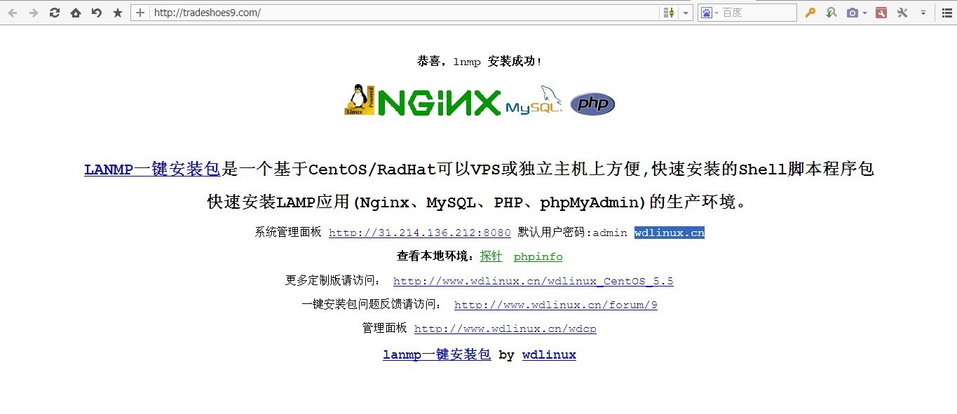

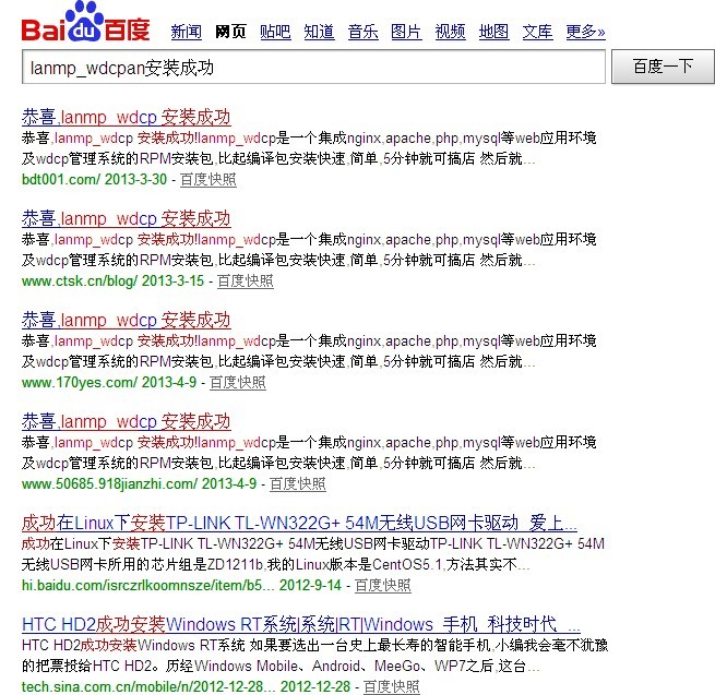

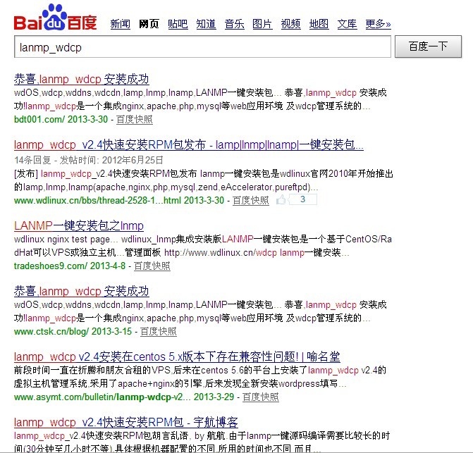

我是新人,昨天在阿里云買的主機(jī),便宜推薦我安裝WD,我從來沒有用過,也不知道,于是就百度,接著恐怖的事情發(fā)生了,我百度wdcp、lanmp_wdcp 、lanmp_wdcp 安裝成功”等結(jié)果出來了很多網(wǎng)站的wd后臺(tái)登陸入口及重要信息:如圖:
這樣應(yīng)該是很危險(xiǎn)的吧!
x5508.com
求解釋!求解決的方法!
x5508.com
TOP
這個(gè)不是漏洞,是百度蜘蛛抓取的原因,如果你不想被百度蜘蛛抓取的話,可以在你網(wǎng)站下建立robots.txt文件來限制百度蜘蛛的抓取范圍
一般情況下,lanmp一鍵安裝包安裝完成后,wdcp后臺(tái)和phpmyadmin的密碼要修改掉,防止被他人盜用,當(dāng)然也可以刪掉這個(gè)默認(rèn)首頁,也可以修改端口等來提高安全性
TOP
樓上正解、、
TOP
回復(fù) 3# qq514408389
   謝謝;了。、我是新手,沒有用過這種云服務(wù)器。請(qǐng)問怎么刪除這個(gè)首頁呢?
x5508.com
TOP
回復(fù) 2# wellstck
不用求,簽名里就有你要的解決方法
TOP
暈,這都成了wdlinux漏洞了。裝好后改密碼和端口是必須的。
TOP
回復(fù) 5# wellstck
    在/www/web/default這個(gè)目錄下的index.php
