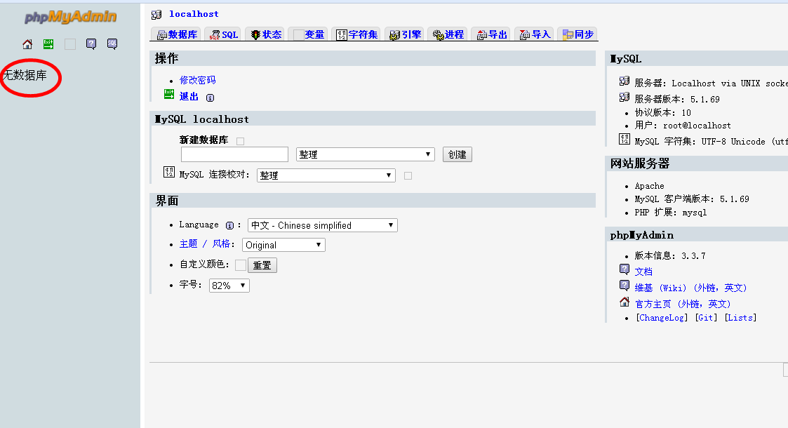

3、mysql能夠訪問(wèn),但顯示無(wú)任何數(shù)據(jù)庫(kù)(所有數(shù)據(jù)庫(kù)都清空了,還是丟失?或者只是錯(cuò)亂了?)

如果網(wǎng)站訪問(wèn)那些都還正常,數(shù)據(jù)就還在
應(yīng)該是用戶的權(quán)限被限制或修改了
