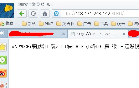

如題。請大大幫忙一下。安裝完后有一些類似亂碼。用108.171.243.14:8080打不開�;蚴浅霈F(xiàn)下載PHP文件的。
我的VPS是美國的。系統(tǒng)是CentOS 5 32bit
是什么問題呀?是不是要安裝其它版本

我重新安裝了一次,選擇了1.
完后還是一樣,補(bǔ)個(gè)圖片

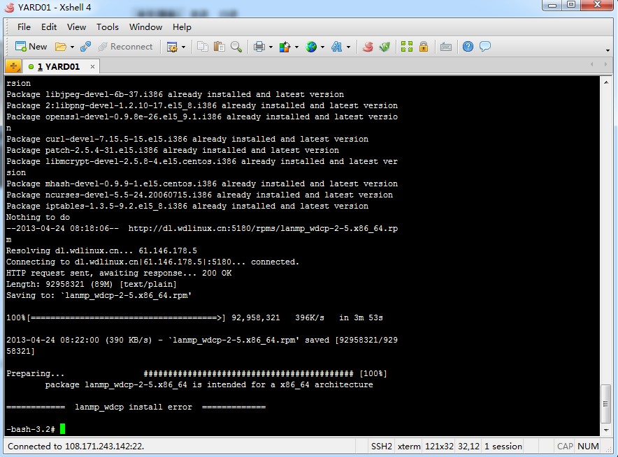

今天把刪除了,試裝RPM包安裝
sh lanmp_wdcp_ins.sh
提示以下錯(cuò)誤。。我的是32位
玩玩SEO
TOP
安裝有錯(cuò)誤
你這個(gè)VPS也有問題吧,怎么是32位,但下載的是64位

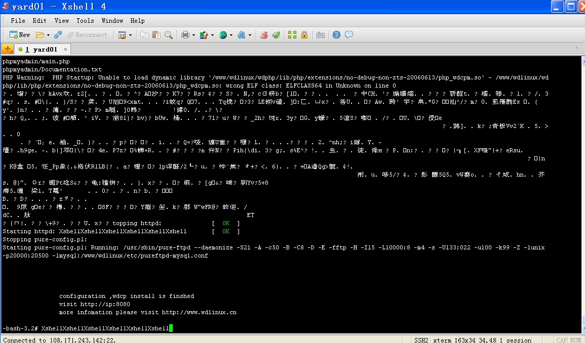

還是不行,請問一下是哪里出了問題!下面是裝完后ssh顯示的內(nèi)容。
phpmyadmin/server_binlog.php
phpmyadmin/pdf_schema.php
phpmyadmin/print.css
phpmyadmin/tbl_sql.php
phpmyadmin/pmd_save_pos.php
phpmyadmin/main.php
phpmyadmin/Documentation.txt
PHP Warning:  PHP Startup: Unable to load dynamic library '/www/wdlinux/wdphp/lib/php/extensions/no-debug-non-zts-20060613/php_wdcpm.so' - /www/wdlinux/wdphp/lib/php/extensions/no-debug-non-zts-20060613/php_wdcpm.so: wrong ELF class: ELFCLASS64 in Unknown on line 0
¨:k3¸·x\¼JkAvx»¶lr2[cŜL̍°e^¤tAϫި¤#K7¡_䑳2m$ܡسSǫ¶NH.,2sc¨בϢ⚬Aܳ٫ t-Uÿ»-՟⅖σH®('ɿ߬햕K'3[꟬4½¾紮wֲꛂ箅Ȱ1¡¨#q뙱sף\|ꓭ}/S椖2˟ۑUњ9<xmt|}?iσq葑7ˉÿˉ7Tq鑅1?3¨ULEǶvǴ4]:َ¨蹞&_¾˕炦Aw0¿奝Ԯܦ2ˉ.*Gʇ^/᭭1BOʭŦȃt{
y'種½mᆘǒ á3-±IP>mlˉ$d]0o«磭|     !宏a/S¾䝅9
ϼhȒQ,k±ɠ#菆'iVx祕8l}⡶)܍bUw9Ͱ-# -.71׊u©NW|°Y_2hʽ⼲a3y參G곷杠5ӪSǾᖓǯе VUf\뾾e
                                                                                       ·Wȵ]0<k焻Ƞ°䕶2`K5,>
                                                                                                             ˚`£»e;Ѥ®을4}30-쥞p킱¸Vi҈Q=?ࠩ疲¿Æ±୘\L멍¥Vo݄-|2_^nh;·yi¼ޭY!~£
¶®?.h9gel~§b|]μ|\꺒¡4eP7zƍ%�Eo磰¥42W?¡Xܮih{\di㲮g;ds%E^ܲ!#j3愪ٺ햷䮧ࠧ+n:ިìL㼩¶[ǘFᔢ|+′eRsuR±
                                                                                                              |n犀oΠ5'⾟p槻.&븼R1LB(¤ra°﮽N3*1pڻȩ/2©o֒u¬V࠿㦠½1܌¤1+̓<+6|S̝+AƋQg>嚻$!
                                                                      ΍uuc¶ݵ/¿7$澷Ҡё5Q5®_vWޤoK'£¤½Ќ箎4½殲ਞ.`«n s܀}"݊ڣò￧А́tܾS&쏥軯쾽«xݞ˚娦k¸E[g&3࠱ӼѱYv?5+8
ⵙ{      zl9T짗
aw°02%s혫ۮ墐Z脄
B꼄ɜk葡Tz¥ೂ%ӏ
g 9Ųge躚ߤm33¸d68F맨Y땉;Y±ᕗ¿¤W"wFR@©F皪-/
dC                                                    ET
�¨Ƽ_$r\+9Օmⶳ!Ux╸Stopping httpd:                         [  OK  ]
Starting httpd:                                            [  OK  ]

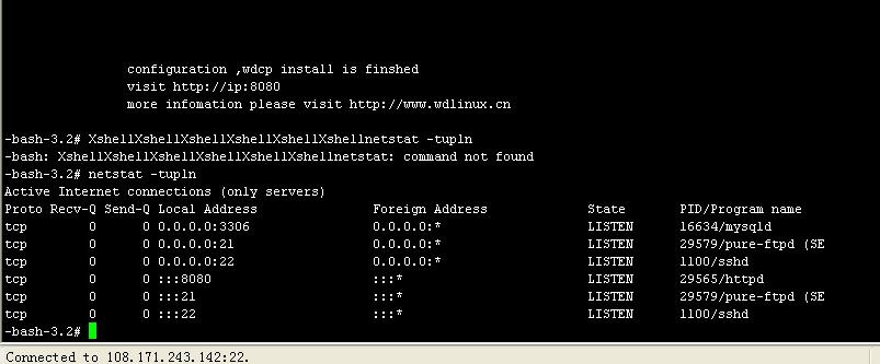

XshellStopping pure-config.pl:
Starting pure-config.pl: Running: /usr/sbin/pure-ftpd --daemonize -S21 -A -c50 -B -C8 -D -E -fftp -H -I15 -L10000:8 -m4 -s -U133:022 -u100 -k99 -Z -lunix -p20000:20500 -lmysql:/www/wdlinux/etc/pureftpd-mysql.conf
configuration ,wdcp install is finshed
visit http://ip:8080
more infomation please visit http://www.gps-cemuyi.cn
-bash-3.2# XshellXshellXshellXshellXshellXshell
