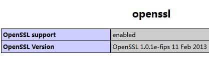

對(duì)于lanmp/wdcp不支持微博/QQ登錄(https)的問(wèn)題的解決辦法
原因是,apache里沒(méi)有對(duì)SSL的支持,只要重新編譯下apache就可以(lamp/lnamp版環(huán)境)
本身程序環(huán)境就支持openssl ,QQ互聯(lián)還是不能登錄。建議以后WDCP所有模塊都集成進(jìn)去,用戶不需要自已去卸載。

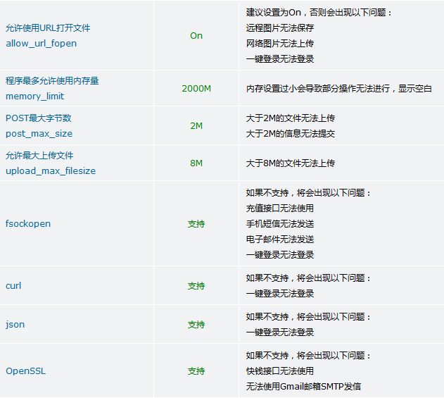

回復(fù) 1# admin
程序后臺(tái)系統(tǒng)檢查都支持一鍵登錄,應(yīng)該是其它服務(wù)器問(wèn)題造成QQ互聯(lián)不能一鍵登錄。煩請(qǐng)管理員幫我們仔細(xì)研究一下。

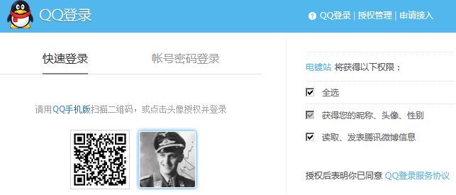

點(diǎn)QQ登錄圖標(biāo)還可以彈出這個(gè)界面:

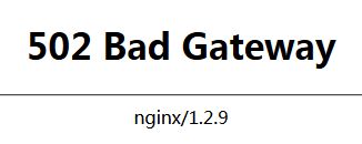

再進(jìn)一步點(diǎn)自已的QQ頭像登錄就只有這個(gè)提示:502 Bad Gateway nginx/1.2.9
網(wǎng)頁(yè)下面一片空白了

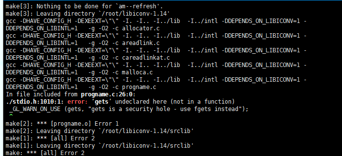

[attach]7048[/attach]到最后出錯(cuò)
