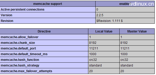

然后用IE瀏覽器打開(kāi) http://192.168.1.200/memcache.php,即可查看相關(guān)狀態(tài)信息
打開(kāi)phpinfo檢查,如
http://192.168.1.200/phpinfo.php
能看如下圖的信息,表示安裝成功,也就是你的PHP已經(jīng)支持memcache了
在你的PHP程序里,就可以使用memcache這個(gè)緩存數(shù)據(jù)庫(kù)了
