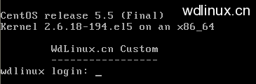

重起后看到上面這個提示,說明系統(tǒng)也順利啟動完成,在等待你的登錄
輸入用戶名:root和密碼,回車即可(注意,這里的密碼是不會有顯示的,可不要以為是卡機了,輸完回車就行,如果密碼錯誤,會提示再次登錄)
密碼便是剛才安裝過程中設(shè)置的root密碼
如看到上面的 [root@主機名 ~]# 說明登錄成功了

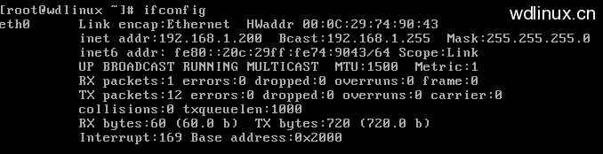

ifconfig 查看下IP

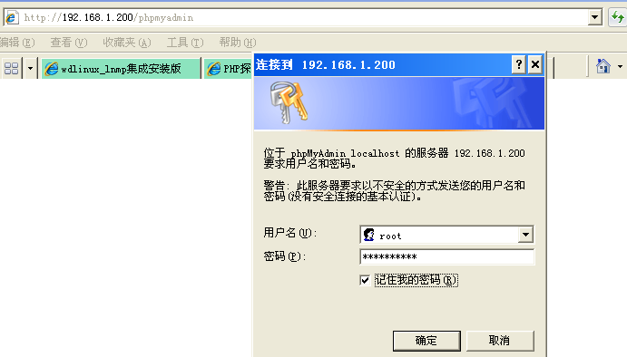

登錄mysql的管理密碼,默認的用戶密碼是:root,wdlinux.cn
mysql的默認管理用戶也是root,但這里的root,和上面系統(tǒng)的root是同名而不同人,也就是說不相關(guān)的.登錄后如下圖所示
